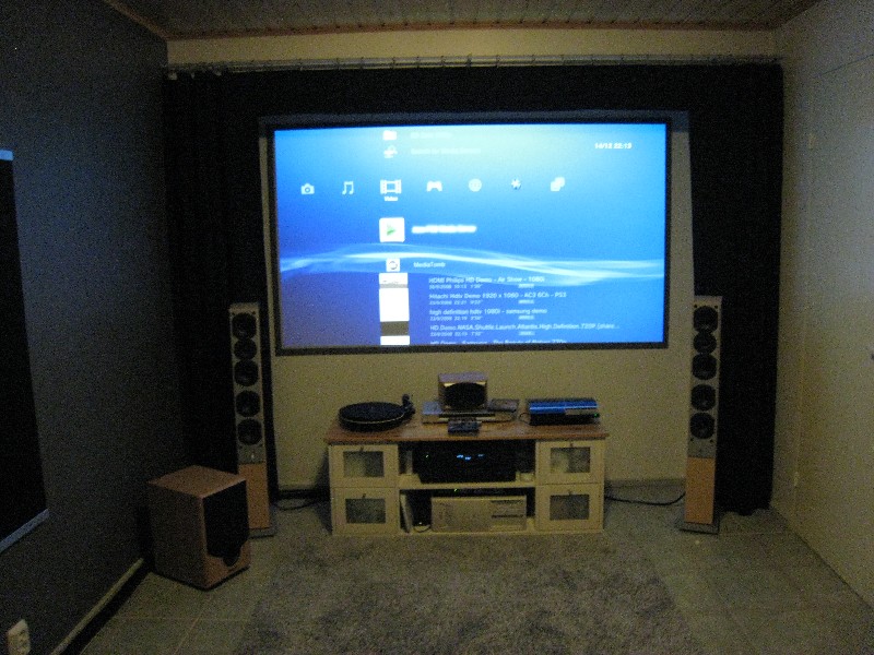

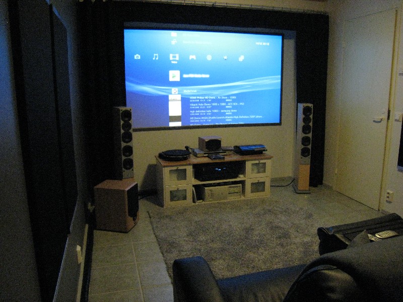

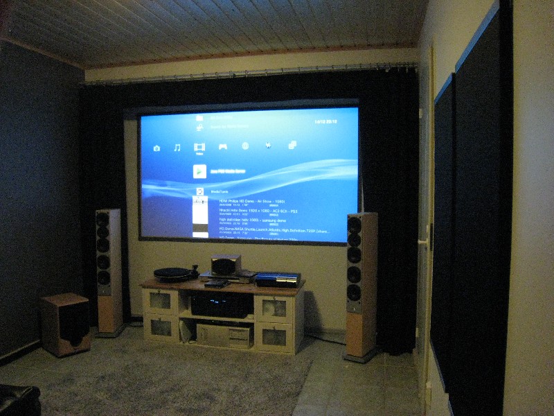

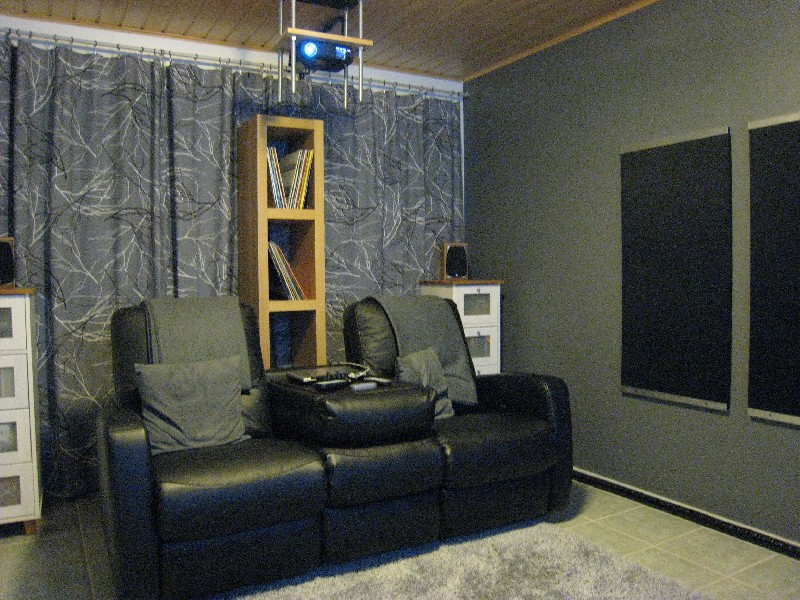

Tässä muutama kuvatus nyt kun se periaatteessa on "valmis". Hifistelyä tietty aina riittää..
Päivitelkäähän kumppanit muutamat kuvat myös tänne. Seuraavat kuukaudet eletään sitten näkärillä että voidaan alkaa päivittää keski kanavaa ja subbasta system audioon
									Siitä onkin aikaa, mutta miun huoneelle nyt ei hirveitä ole tapahtunut. Verhot paikallaan ja tänään suhrasin lopultakin muutaman Ecophonin ihan oikeasti seinälle. Nyt on ehkä hetki aikaa nauttia tuosta ja miettiä että mitä sitä sitten suhrustaisi.
Omastakin projektista on aika paljon kuvia, mutta en ole viitsinyt niitä tänne vääntää...

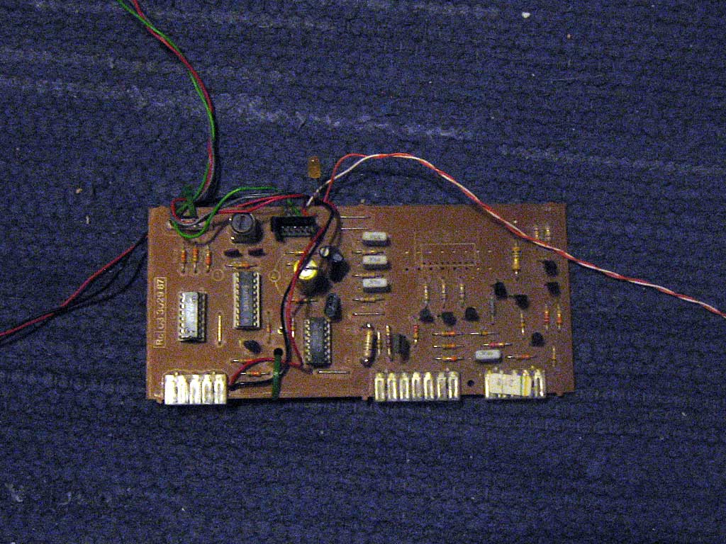

Muutama yö sitten innostuin kuitenkin tinailemaan kotiteatterisettiin piuhasarjan, jolla olohuoneen päädigiboksin kuvaa voi katsella makuuhuoneen sängyltä telkusta käynnistämättä olohuoneen tykkiä turhan takia.
Olohuoneen ja makuhuoneen välillä oli valmiiksi vedettynä yksi ylimääräinen tietokoneen verkkokaapeli, joten päätin käyttää sen hyväkseni. Kaapelissahan on kahdeksan johdinta, joten komposiittikuvalle meni kaksi johdinta ja streoäänelle neljä. Kahdelle jäljelle jääneelle johtimelle keksin myös käytön: Virittelin vanhasta 80-luvun Finlux OBC-telkkarin infrapunavastaanottimesta ja kaukosäätöyksiköstä infrapunaextenderin eli nyt myös kaken infrapunasignaali liikkuu sähköisesti olohuoneen ja makuuhuoneen välillä.

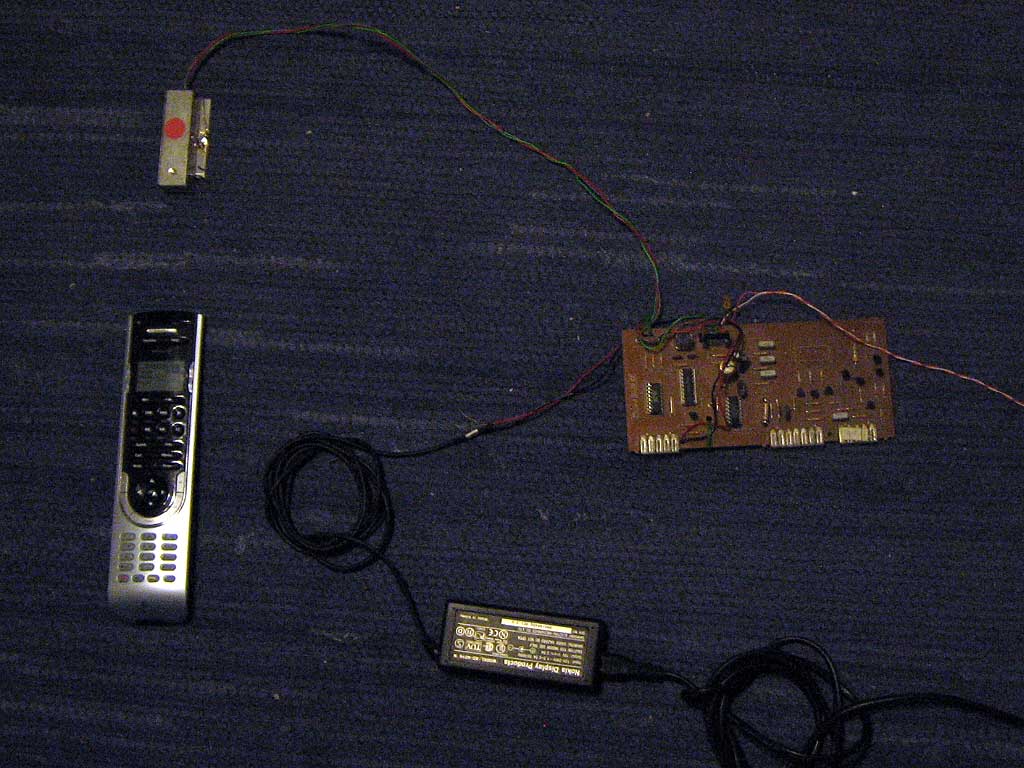

Tässä kuva koko paketista lattialle kasattuna (Klikkaa isommaksi!):
Eli kaukosäätimellä sohotellaan makkarissa infrapunavastaanottimeen, jossa valo muutetaan sähköpulsseiksi, sitten se vedetään kaukosäätöyksikön kautta RJ-kaapeleintiin ja olohuoneen päässä kaapelointia signaali ammutaan takaisin valoksi infrapunaledillä digiboksin infrapunasilmän vierestä. Punainen kiepillä oleva kaapeli kuvaa talon sisäistä verkkokaapelointia, jota tässä tapauksessa on noin 20 metriä makuuhuoeen ja olohuoneen välillä. Kuva ja ääni tietysti kulkevat toiseen suuntaan, näitä varten on kuvassa näkyvät kolme RCA-liitintä. Lähtöpäässä kuvalle ja äänelle toimii puskurina Yamahan vahvistin, koska veto on melko pitkä.
Tässä vähän lähikuvaa kaukosäätöyksiköstä:
Kaukosäädin ja infrapunavastaantotin myös mukaan kuvaan:
Virtalähteenä toimii kuvassa näkyvä vanhan Nokia littunäytön virtalähde, kulutus on vain noin 18 mA:n luokkaa. Telkkuna makkarissa on Finluxin 21:n tuuman putkitelkku.
Projektin kokonaiskustannukseksi tuli noin 1,5 Euroa liittimiin, muuta rojut löytyivätkin valmiiksi kotoa. Nytpäs on hyvä katsella sängyltä käsin ohjelmia, jossa ei iso kuva ja tilaäänet ole niin välttämättöämiä. Rästiin jääneitä Selviytyjiä onkin tullut katseltua aika urakalla iltaisin...

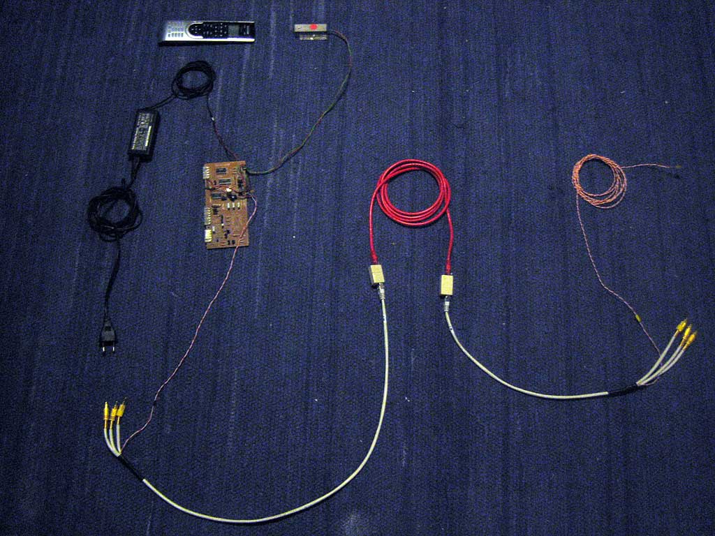

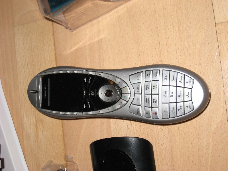

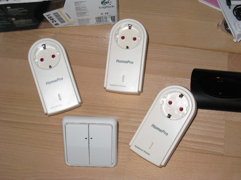

Omasetti ei muuten ole muuttunut mutta pientä sipistelyä vain, kun tämmöset vermeet tuli sitten hommattua:
Eli Logitechin Harmony 895 kaukosäädin:
Ohjattavat HomePro rasiat ja valokatkaisin:
Nyt sitten säätämisen jälkeen saa kakella säädettyä valoja ja napsaistua kaikilta vermeiltä stand-by virrankin pois. Tietenkin nämä toiminnot voi sitten ohjelmoida toimimaan yhtäaikaa eri säätimien aktiviteettien kanssa. Että semmosta, vielä kun pukkaisi järkihintaisen PS3:n Bluetooth-IR mokkulan markkinoille niin sais pleikankin ohjaimen piiriin kokonaisuudessaa.
Tekniikka tuossa on Z-Wave nimellä tunnettua radiosignaalia, jota muun muassa Nokia ilmoitti ottavansa käyttöön omissa kotiautomaatio tuotteissaan. Noita IR:ään pohjautuvua ohjattavia rasioita ja kytkimiähän on markkinoilla ollut, mutta niissä huono puoli kun pitää suhata sillä säätimellä aina ohjattavaa rasiaa kohden ja näköyhteyden on oltava. Noita voi nyt sitten ohjata vaikka toisesta huoneesta halutessaan.
Asennus oli helppoa kun valon ohjaukseen tarvitsi vain kytkimen vaihdon, käytännössä siis koko kämpän valojen muuttaminen kaukoohjattavaksi olisi aika yksinkertaista.
Hankintaahan muuten kotona perusteltiin nykytrendin mukaisesti ekotekona kun stand-by sähköä säästyy
