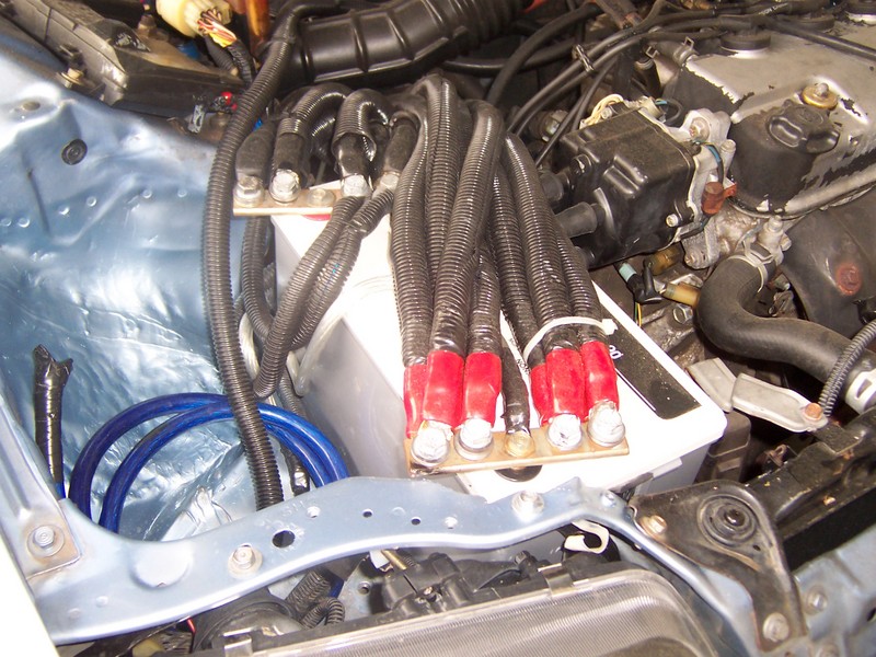

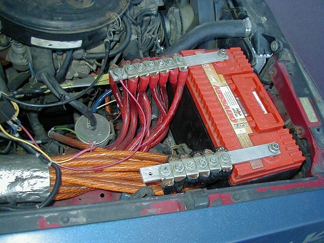

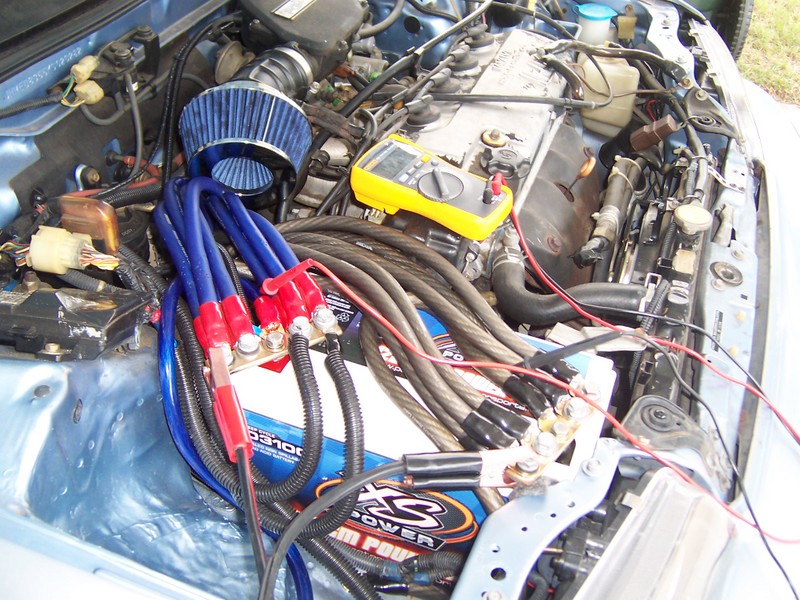

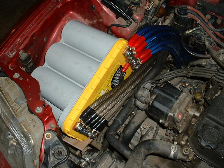

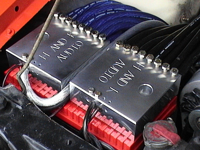

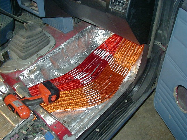

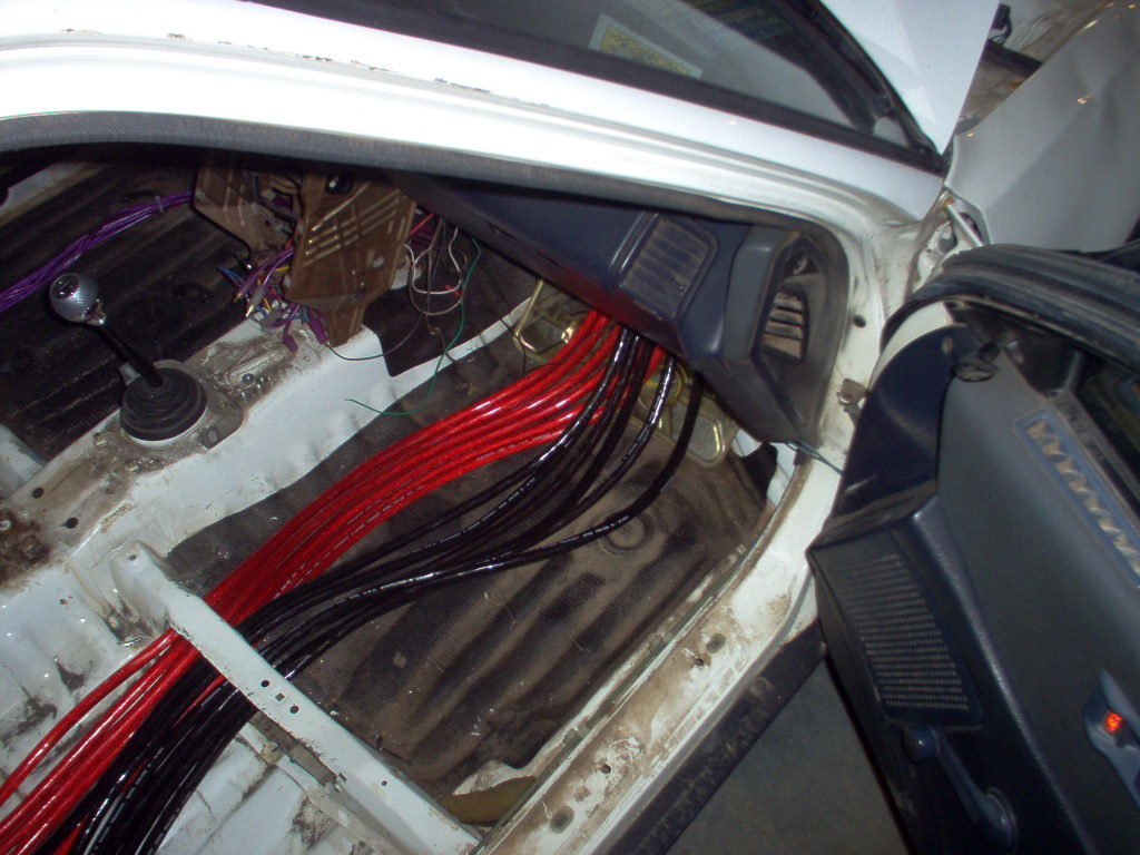

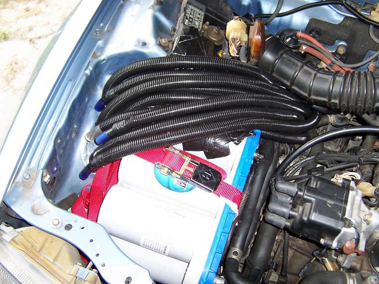

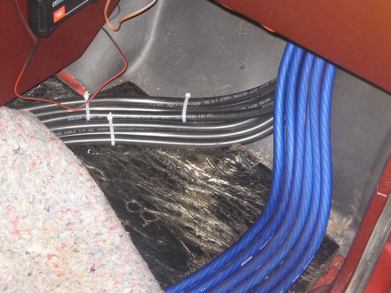

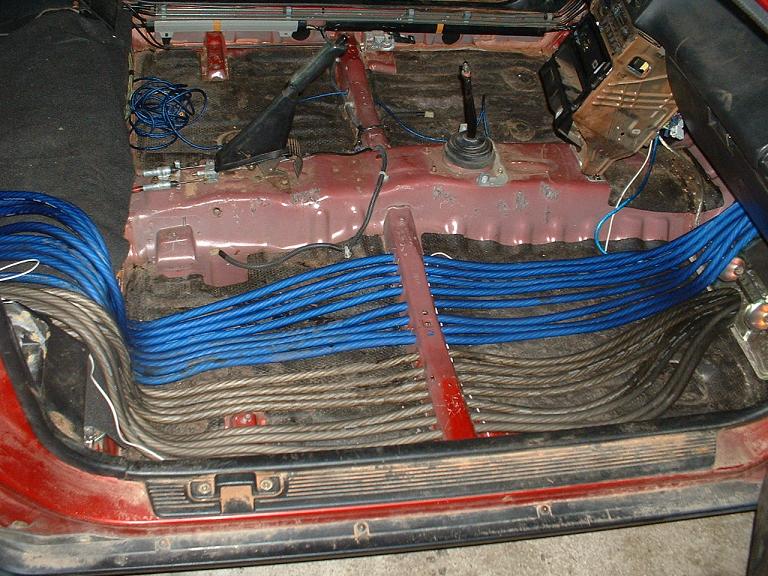

Tässä muutama kuva mallin vuoksi piuhanvedosta:
Ei kai poijat nyt meinaa vähempää piuhaa vetää? :wink:
Alko oikeesti hirvittämään!
Eipä ihme että nuita db autoja kärtsää sillontällön...

Post by uuniperuna »
Mitenkäs tuo näyttää siltä, että kun piuhat ovat vedetty niin nuita läpivientejä ei ole suojattu millään tavalla? Rälläkkä vaan viehunu tuossa palkin kohdallakin hytinpuolella. Mutta mitäpä se haittaa jos siellä vähän on tuommoista terävää reunaa metallissa, kun siellä ei tuon enempää kaapeliakaan kulje. Ei ole mitään vaaraa ottaa oikareita tuossakaan missään kohtaa.... :D
Sitä saa mitä tilaa...
