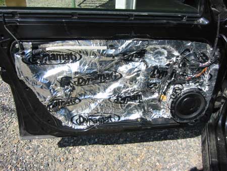

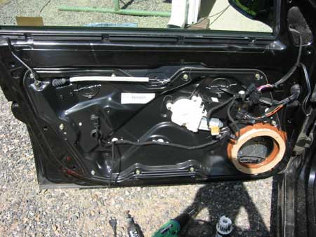

Viikonloppuna tuli siittimen ovet sitten vaimennettua,
ja hommahan lähti purkamisen jälkeen siitä liikenteeseen

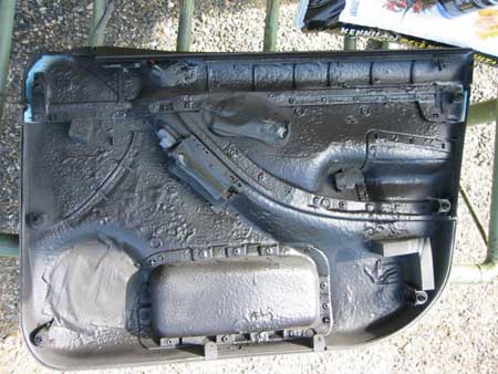

että pursotin Dynamatin ruiskutettavaa massaa kaksi purkkia per ovipahvi.Ehkä yksikin olisi riittänyt mutta halusin tehdä kerrankin homman kunnolla.
Jätin pahvit kuivumaan varjoon enkä huomannut mitään halkeilua kuivumisprosessin aikana vaikka varjossakin lämpötila lähenteli kolmeakymppiä..

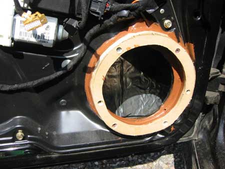

Siirryin siis ovien kimppuun.Enskiksi pyörytin mdf:stä korokepalat mideille jotka sikamassan ja ruuvien avulla kiinnitin ovipeltiin.Seatin ovethan tarjoavat loistavat edellytykset hyvälle toistolle olevalla ihkaumpinaiset sisäpuolelle.En purkanut sisäpeltiä ja ikkunaa vaan kaiutinkolosta sain ujutettua ulkopeltiin kohtuullisesti Dynamatin extremeä.Varsinkin kaiuttimen taakse laitoin tulpakerroksen!Laittaminen on kyllä bitumin käsittelyyn tuttuneelle asentajalle yhtä taivasta.Taipuu joka mutkaan ja PITÄÄ!!Auringon porotelessa koko voimallaan butyylielastomeerin käsittely sujui kun lasten leikki..
Ja paloittelu kovin helppoa alumiinifolion pitäessä maton kuosissa.
Lopputulosko?
Viimeisetkin vaimeat rämähtelyt katosivat kuulumattomiin ja miditoistoon tuli kaivattua voimaa..
Kannattiko?
Jo Jamiroquain ensinuoteista asti hymy oli korvasta korvaan
josta jokainen voi vetää johtopäätöksiä..
Onhan tuo lisäksi aika mageen näköinen..ajattelin jo jättää toisen ovipahvin pois paikoiltaan ulkonäkö syistä..
Suosittelen ja hommaan aikaa kului noin neljä tuntia..
Mattoa kului neljä levyä eli varastoon jäi vielä odottammaan reilusti butyyliä katon vaimennuksen osalta..
