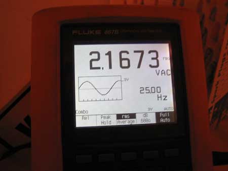

Tässäpä vielä skoopin näyttämää, eli kuvassa näkyy aaltomuoto, taso ja käytetty mittaustaajuus:

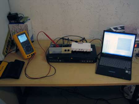

Tässä koko labralaitteisto kokonaisuudessaan. Käppyräkin näkyy vähän tietokoneen ruudulta.
Itse olen aika tyytyväinen käppyrään, jakojyrkkyys on silmin nähden jyrkempi ja jakotaajuuskin putosi mukavasti alaspäin minimiasennossa. Lähipäivinä saan laitteen ehkä paikalleen autoon, joten ääntäkin pääsee vertailemaan.
