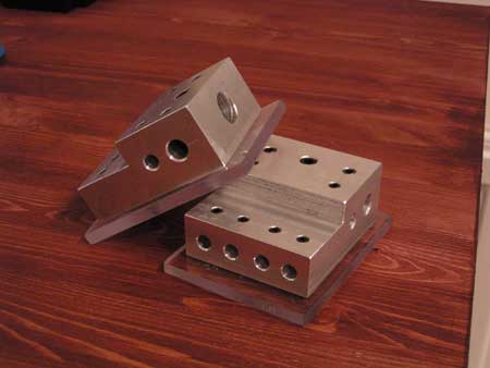

Tekasimpa illanhämyssä tollaset, työkaverin avustuksella.
Nyt voi sanoa että blokit on just sellaset kun ite haluaa. :>. Webmaster lisää kuvan kuhan kerkee.

On se nysvännyt :>

Muuten tosi jees, mutta noihin ei saa sulakkeita :(

Näyttää hyvälle!!!
Lieksan syhäyksessähän sitten koko kombinaatio ihmeteltävissä??Vai mitä Mako??? *)
Noita sulakehärdellejä näkee "joskus" Fascan kisarasseissa.. :?
IMO, kun tehdään lyhyitä vetoja, en näe itsekkään kovin suurta vaaraa vaikkei siihen sulaketta johdon muuttuessa pienemmäksi survoisikaan..Toki ei pahennakkaan tilannetta!
Jotka asiaa tarkemmin ei tunne niin selvennän että Fascan sääntökirja vaatii aina sulakkeen, siinä vaiheessa kun virtakaapelin läpimittaa muutetaan.Koska, sulake suojaa kaapelia oikosulun varalta.Laiteen oma sulake taas, itse laitetta vikatilan varalta.
Toki, omassa autossakin olen toteuttanut 33m2 muunnoksen 8m2 sulakeplokilla.Maapuolen jakoon EI pidä liittää sulakkeita!!!
