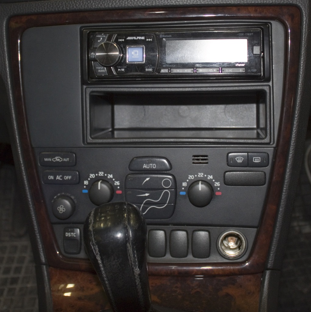

Viime vuonna toteutetusta Humppabussista jäi kaikesta huolimatta kipinä, että jotain pitäs päästä tekemään, mutta Honda alkoi olla aihiona jo ehtoon puolella. Lisäksi työmatka on kasvanut ja auton vaihto tuli ajankohtaiseksi. Muutaman kuukauden säännöllisen epäsäännöllisen nettiselailun jälkeen autoksi valikoitui käytön ehdoilla Volvo V70 -06 ja näin ollen Honda sai siirtyä taka-alalle.
Pari viikkoa uskottelin itselleni, että tämän auton merisää kuuluu riittävän hyvin ja se pidetään vakiona. Sitten tapahtui jotain ja mieleeni tuli, että Hondaan hankkimani Alpinen CDE-178BT on ylimääräisenä, että sen voisi siirtää Volvoon ja se saa riittää.

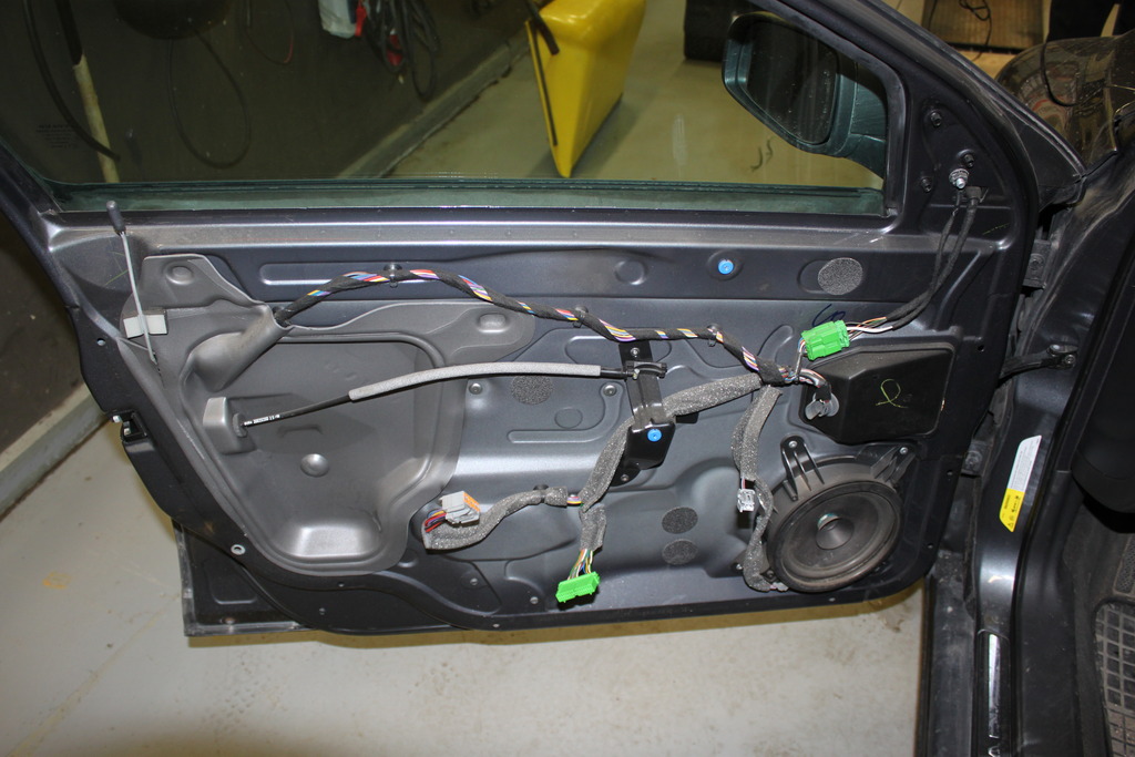

Ovipahvi pois otettuna, ei näy paljon vaimennuksia eikä niitä kyllä ollut ulkopellissäkään.

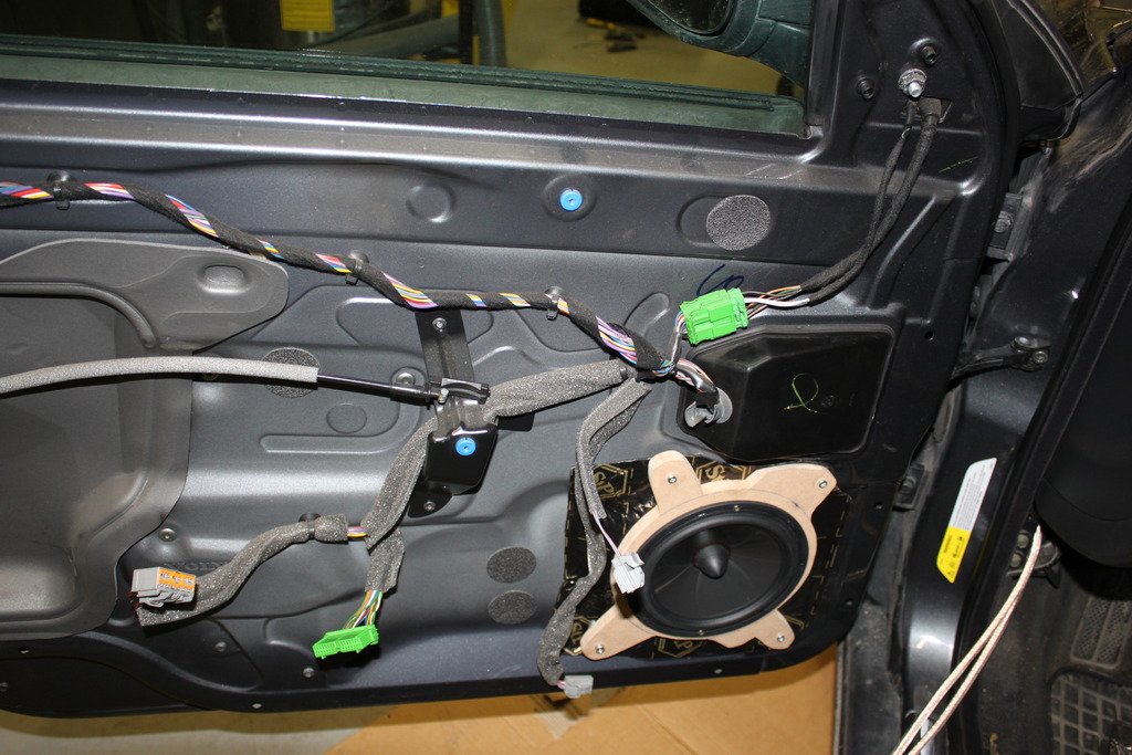

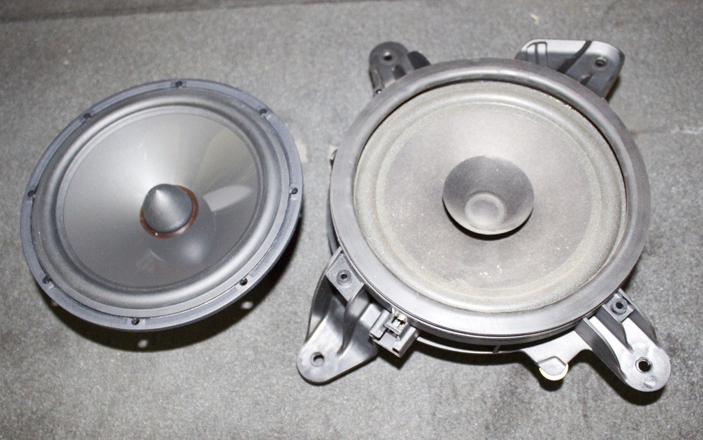

Uusi ja vanha kaiutin vertailussa. Orkkiskaiuttimien asennuskehys tuntui olevan kiinteä ja lisäksi suuntaus oli väärään suuntaan.

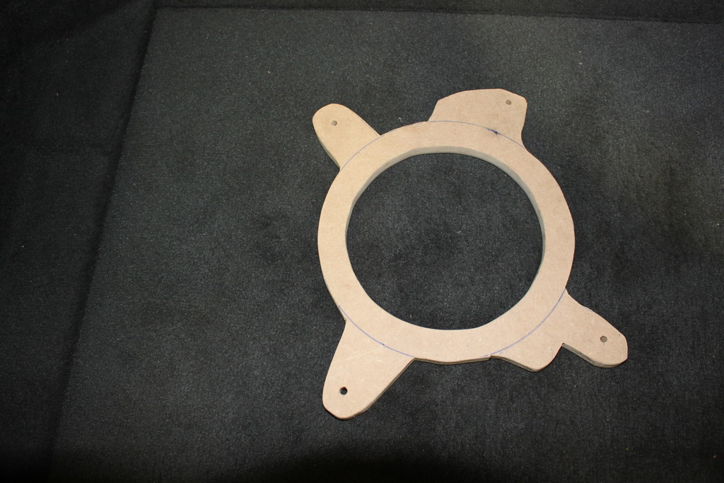

Pete askarteli MDF-levystä kehyksen vanhan mallin mukaan.

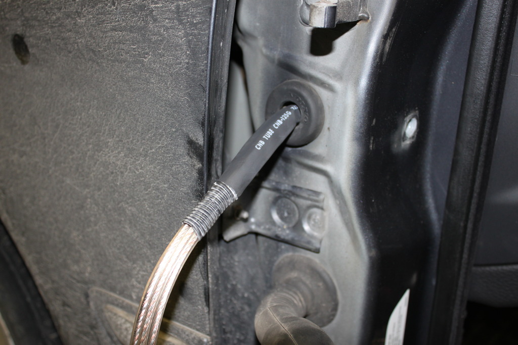

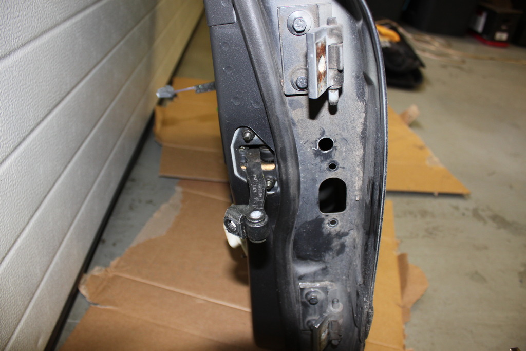

Päätin kerralla vetää oveen diskanteille ja midareille omat kaapelit takakontista siltä varalta, että joskus järjestelmä muuttuu täysaktiiviseksi.

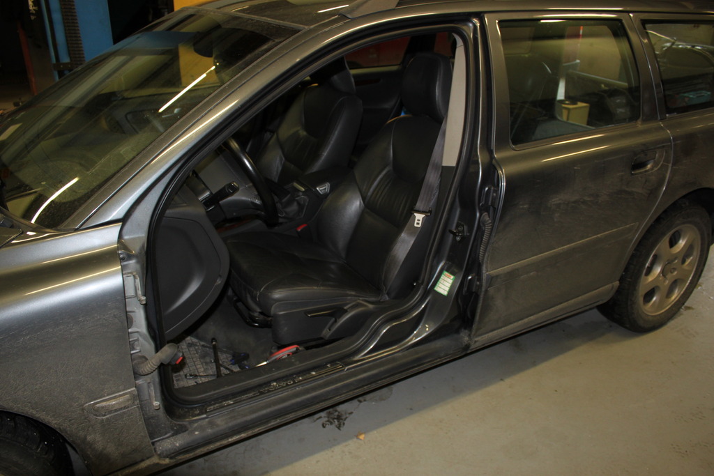

Kaapeleiden läpivienti oli helpointa tehdä irrottamalla ovi.
Läpivienti oveen porattuna
Läpivienti korin puolelella ja kaapelit vedettynä

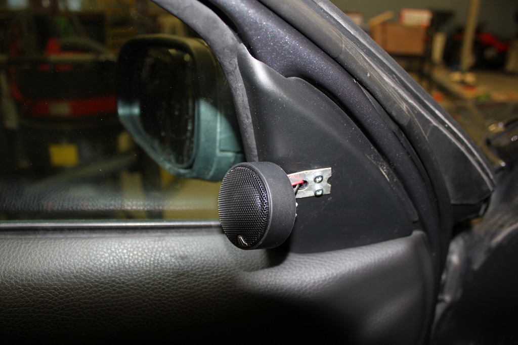

Seuraavaksi Pete väänteli reikäpannasta diskanteille kulmat, jotta saatiin suunnattu ne oikein. Peilikolmioden kuidutus tehdään jälkeenpäin, että saadaan reikäpannat ja pultit piiloon.

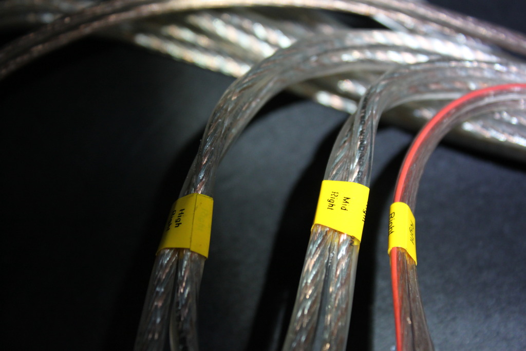

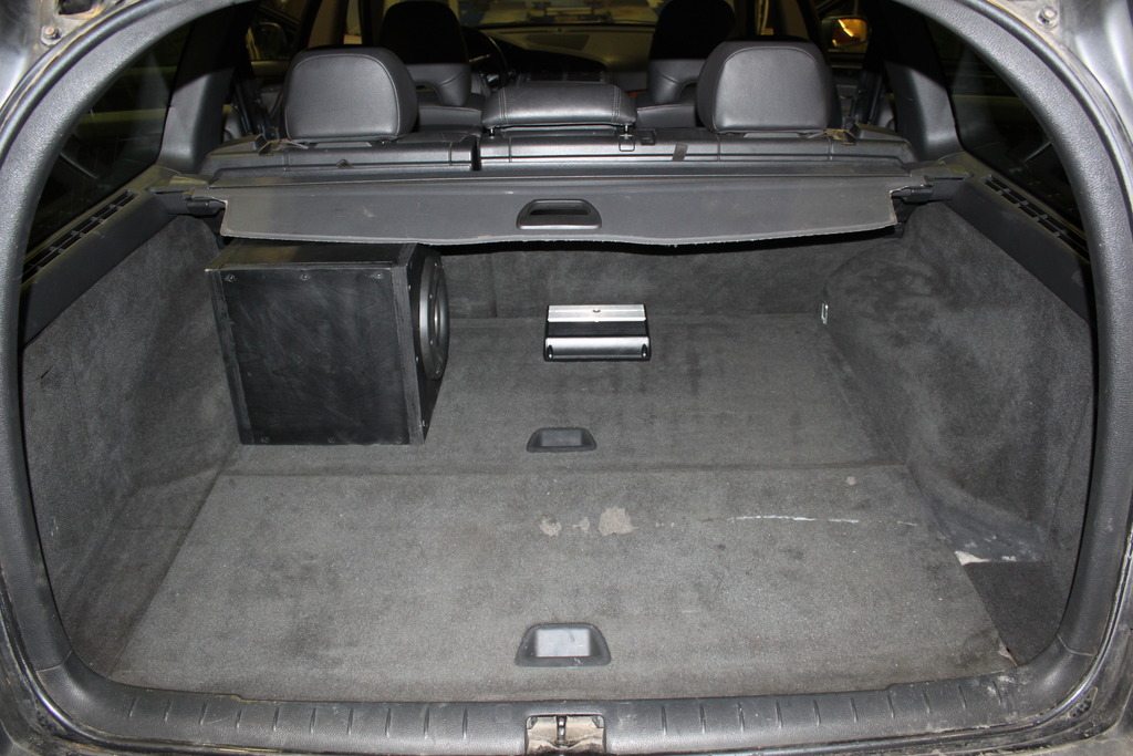

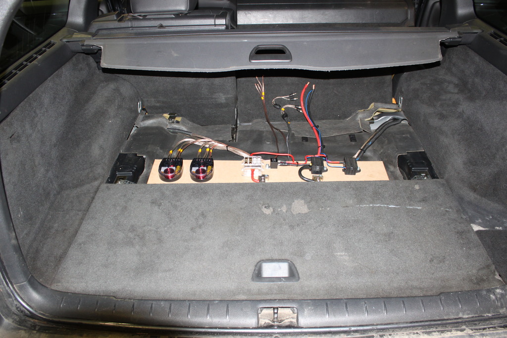

Peten tekosia jälleen. Passiivisuotimet, releohjaukset ja virtablokit löysivät paikan takakontin välipohjasta. Sinne ne saatiin siististi piiloon ja kiinnitettyä takakontin pohjaan.
Samalla kaapelit piti tietysti merkitä virheiden välttämiseksi (vähentämiseksi).

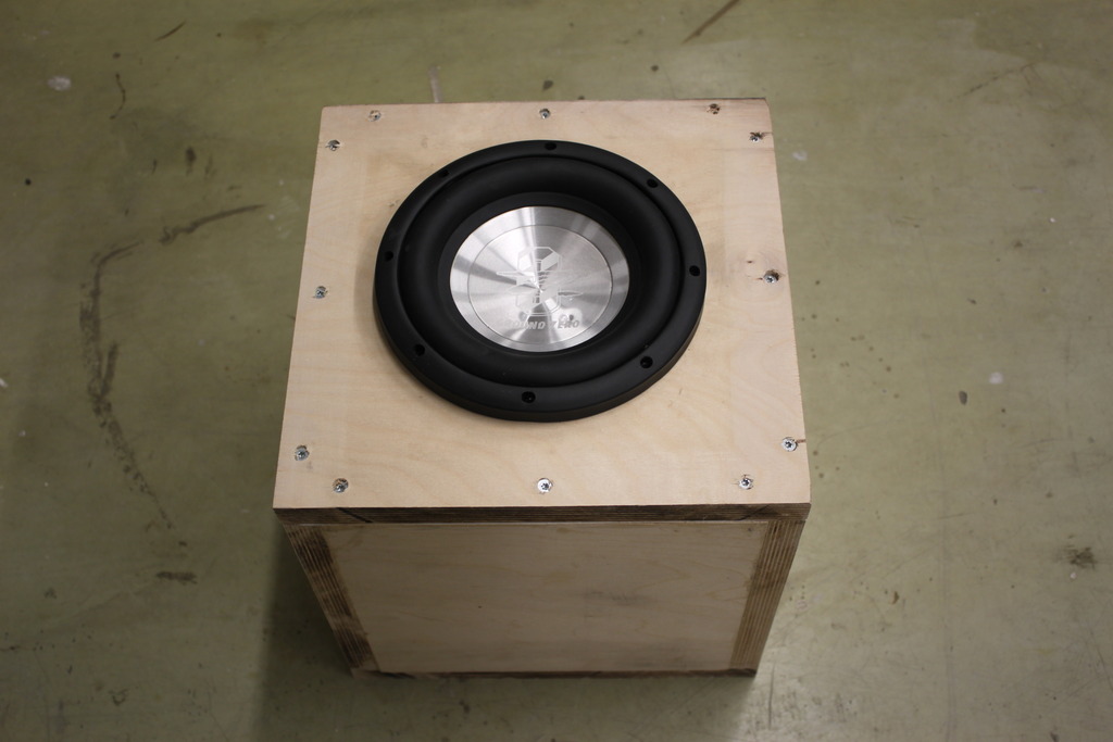

Aikaisemmin EADC:n Crazy Eightiin käytetty GZ:n elementti otettiin hyöty-/testikäyttöön.

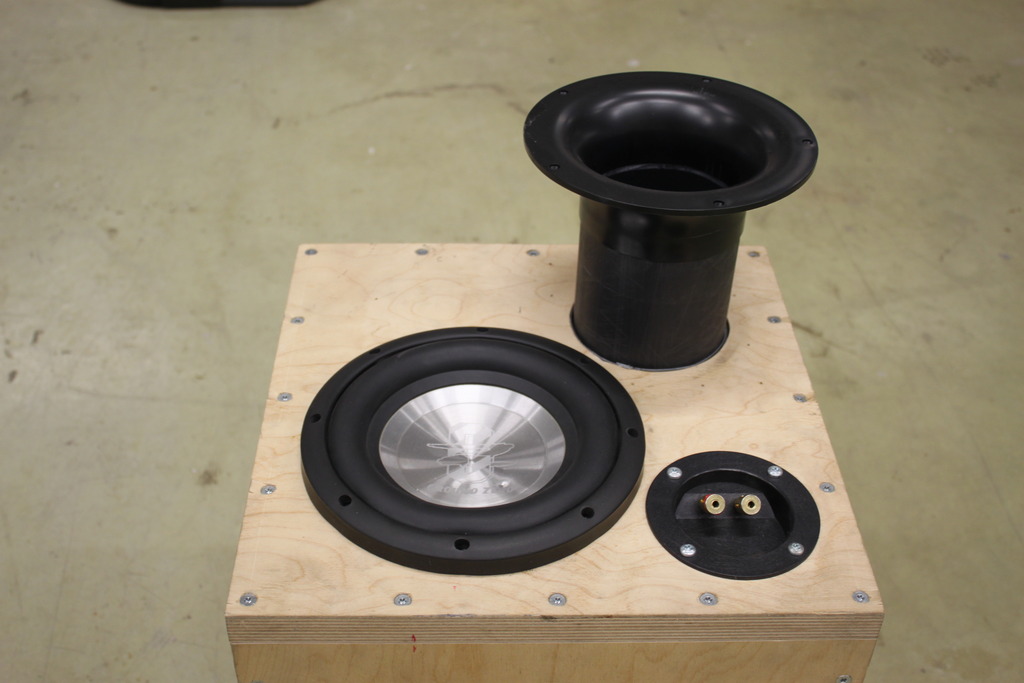

Subille piti vielä tehdä uusi, pienempi suljettu testipönttö.
Laitteet asennettuna ja kiinnitettynä konttiin. Testikotelokin on saanut maalin päälle. Kuuntelutestit kuitenkin osoitti, että kotelo toimii paremmin elementti taaksepäin suunnattuna.

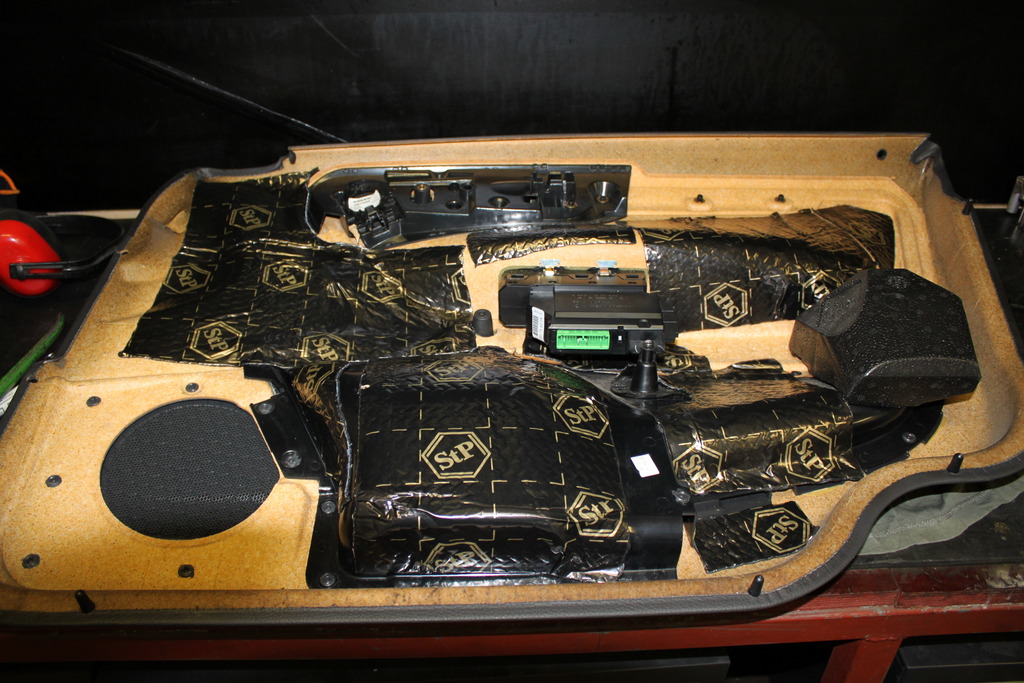

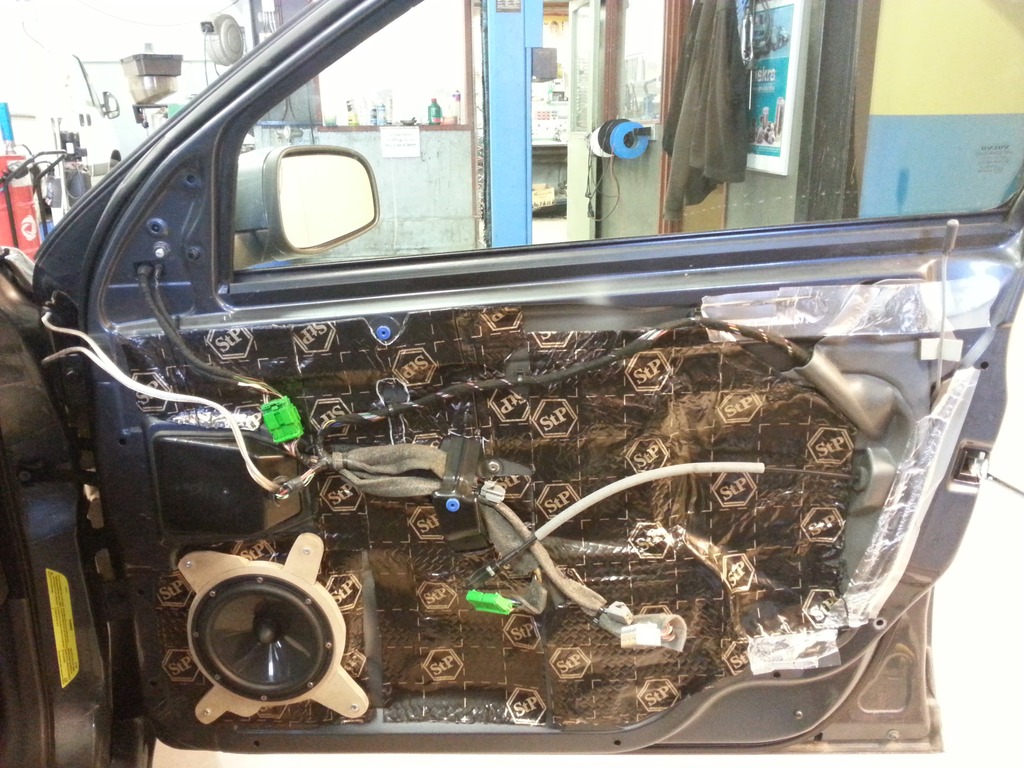

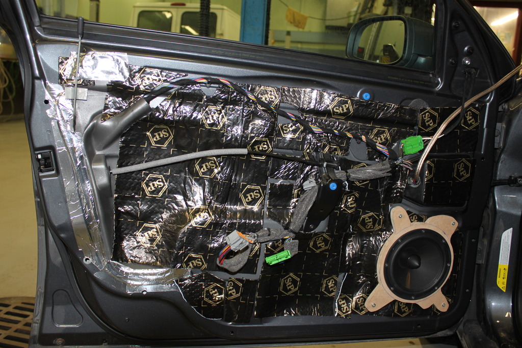

Viime viikonloppuna ovet jätettiin vaimentamatta ajanpuutteen vuoksi. Tänään otin apukuskin oven käsittelyyn. Oveen tuli StP Black Gold (2,2mm) -vaimennusmattoa ulkopeltiin 1-2 kerrosta ja sisäpeltiin yksi kerros.
Lisäksi ovipahviin tuli paikoin vielä yksi kerros mattoa.

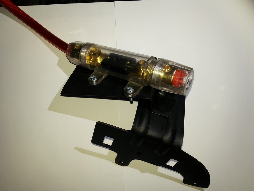

Minun vaimennellessa ovia Pete siirsi sulakkeen hieman eri paikkaan. Sulaketta piti siirtää, koska olin täysin unohtanut takakontin välipohjassa olevan säilytyslaatikon, joka ei mahtunut paikalleen (OHO!). Sulakkeelle Pete taivutteli uuden kiinnikkeen, joka piti tietysti hiekkapuhaltaa ja maalata.
PS. Näyttää OEM-osalta :D

Tänään oli vuorossa kuskin oven vaimennus. Eli sille sama homma; ulkopeltiin 1-2 kerrosta ja sisäpeltiin yksi kerros.
Lisäksi vielä yksi kerros ovipahviin.
