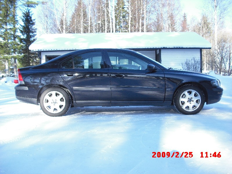

Eli otsikon mukainen menopeli tuli tuossa viikko sitten hommattua..Kilometrimäärän kasvaessa tuli tarve vaihtaa dieseliin enkä ole kyllä katunut ainakaan vielä.. :wink: .
Autosta löytyy "perushilppeet" ja kuntokin osoittautui katsastuksessa hyväksi.Mittarissa on tällähetkellä 140tkm..
Muutamia kuvia:

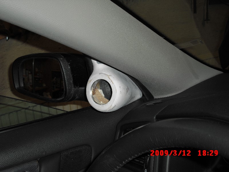

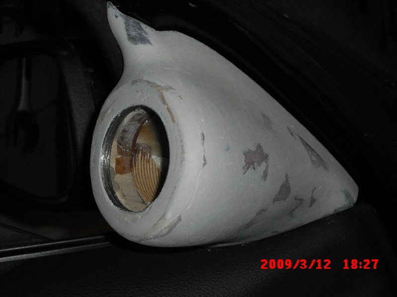

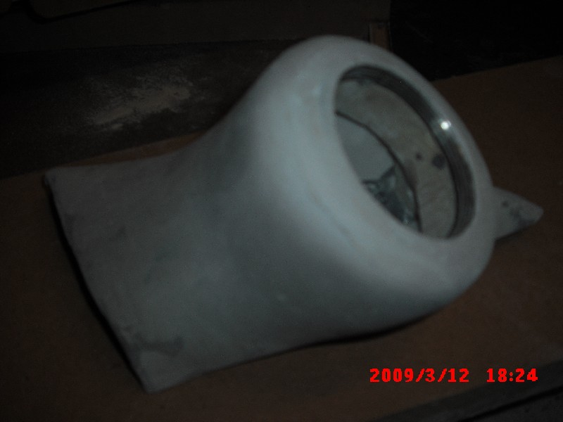

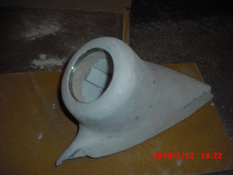

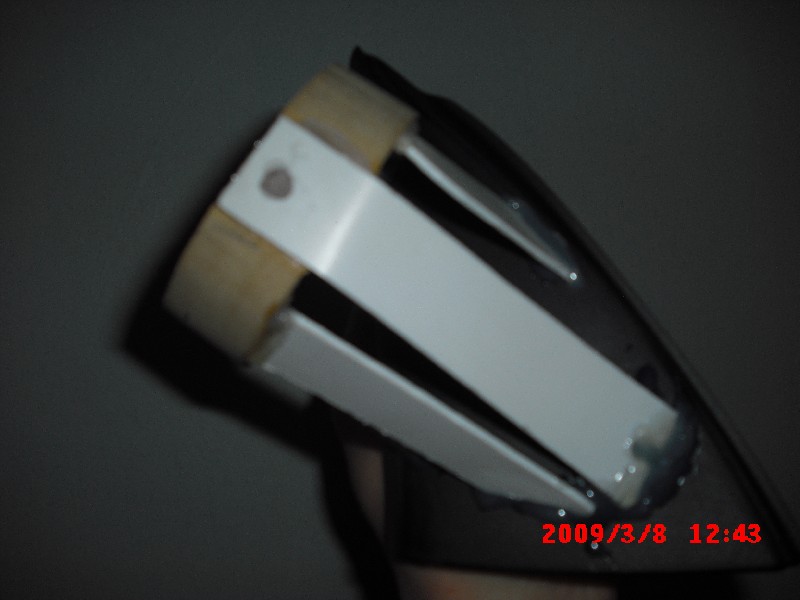

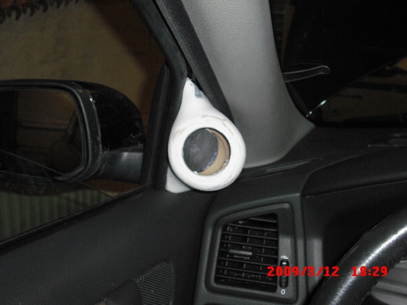

Aloittelin tekemään diskanttikoteloita,kun muutakaan ei tällä hetkelllä oikein pysty tekemään..Onpahan nämä ainakin valmiina sitten kun tarvetta tulee..
Ensin tein asennusrinkulan MDF:stä ja liimasin sen akryylilevyn siivuilla ja kuumaliimalla kohdilleen alkuperäiseen peilikolmioon..Lisäsin tukevuutta useammilla siivuilla kun suuntaus oli valmis:
http://www.eastaudio.net/kuvat/uploadbb ... 60-006.jpg
Tämän jälkeen levitin kappaleen pintaan uretaanin,jonka veistin oikeaan muotoon.Sen jälkeen levitin lasikuitukitin,joka on samantyyppistä kuin lasikuitu,mutta ilman hartsin kanssa tuhrausta..Kuivuttuaan pinta oli kuin kuidutuksen jäljiltä..(Tästä en kuvaa muistanut ottaa,mutta kaikki varmaan hartsin jäljen tietävät.. :wink: )
Koteloiden sisään laitoin pahviputkea,jotta kitti ei leviä joka paikkaan sisäpuolella..
Sitten tuli polyesterikitin vuoro viimeistellä pinta..On muuten todella hyvä kitti tarkkaan hommaan kermamaisen levitettävyyden ansiosta..
http://www.eastaudio.net/kuvat/uploadbb ... 60-001.jpg
http://www.eastaudio.net/kuvat/uploadbb ... 60-003.jpg
Seuraavassa jo paikalleen sommittelua:
http://www.eastaudio.net/kuvat/uploadbb ... 60-009.jpg
http://www.eastaudio.net/kuvat/uploadbb ... 60-010.jpg
http://www.eastaudio.net/kuvat/uploadbb ... 60-012.jpg
Vielä pitäisi päättää,että millä tavalla kotelot päällystää..maalaaminen on yksi vaihtoehto,koska autossa on hopeiset listat ovissa niin hopea toimisi varmaan hyvin koteloissakin.. :roll: toisaalta nahka olisi pohjien ja kestävyyden kannalta helpompi vaihtoehto.

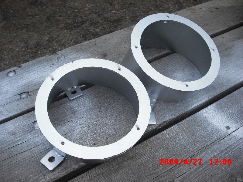

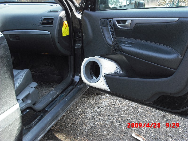

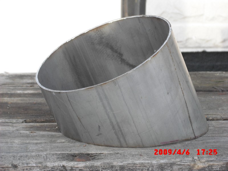

Eilen tuli aloiteltua "viimeinkin" ovipahvien muokkaus..Monta eri vaihtoehtoa tuli mietittyä,mutta lopulta päädyin rosteri suuntaimiin.Tuleepahan ainakin tukevat :D
http://www.eastaudio.net/kuvat/uploadbb ... 60-022.jpg
Ensimmäinen homma oli purkaa ovien alareunassa olevat kaiutinritilät irti ovipahvista ja suunnitella millaisen kallistuksen siihen reikään saisi sopimaan..Reikää tosin suurentelin hitusen dremelillä ja sain tuon 160mm/3mm suuntainosan sopimaan aika hyvin paikoilleen.
Ovessa oleva kaiutinreikä on vähän ylempänä kuin ovipahvin reikä,eikä suuntainkaulusta voi nostaa reiän tasalle,koska silloin pitäisi muokata myös itse ovipahvia.Suuntaimen ja ovipellin yläosaan jää noin 3-4cm rako, joka pitänee täyttää vaimennusmatolla.
Suuntaimen kiinnitys oveen tapahtuu suuntaimeen hitsattavilla kiinnikkeillä ja pulteilla..Hitsaus suoraan oveen kävi mielessä mutta tulevaisuutta ajatellen purkaminen on helpompaa näin.
Tuohon suuntainkauluksen päähän tulee hitsattavaksi 144/4mm rosteririnkula, johon tulee kierteet elementin kiinnitykseen.

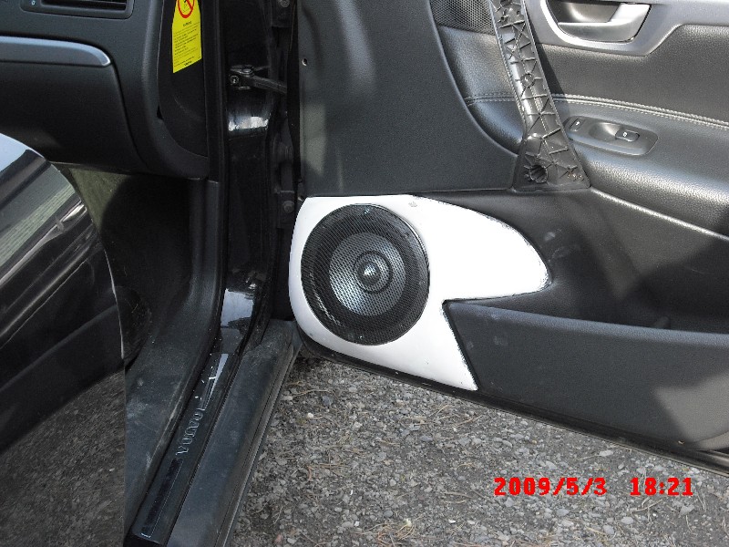

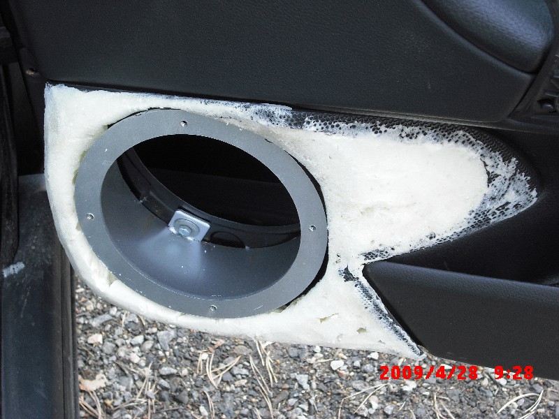

Rojekti etenee,pikku hiljaa..

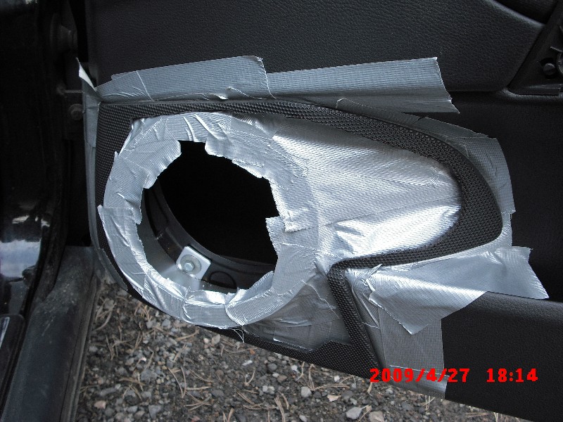

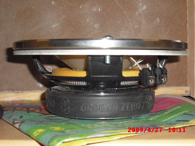

Sain hitsailtua kiinnikkeet suuntainkauluksiin ja samalla tuli asennettua kaiuttimen kiinnityskaulus (4mm rosterikiekko,jossa 5mm kierteet).Tämän jälkeen maalasin kauluksen vannehopealla,tuli vähän siistimmät,vaikka osin piiloon jäävätkin.

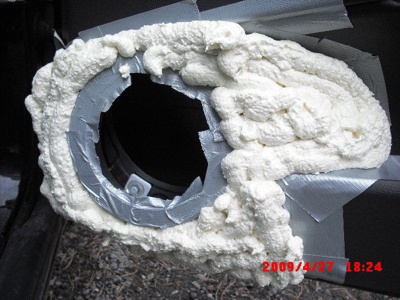

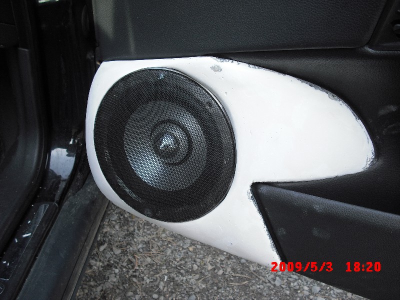

Seuraava homma olikin peitepaanelin teko..Suojasin ovipahvin ja suuntainkauluksen ilmastointiteipillä ja pursotin uretaania päälle.Välillä näytti aika mielenkiintoiselta,mutta siitä se homma eteni ja uretaani kuivui..
Sitten vain veistelin mattopuukolla muodot ja tänään lasikuidutin koko komeuden..Seuraavaksi vain kittiä päälle.

Kaiutin rosterikiekon kanssa:
http://www.eastaudio.net/kuvat/uploadbb ... 60-024.jpg
Oven suojaus:
http://www.eastaudio.net/kuvat/uploadbb ... 60-027.jpg
Uretaanin pursotus:
http://www.eastaudio.net/kuvat/uploadbb ... 60-028.jpg
Veistelty muoto:
http://www.eastaudio.net/kuvat/uploadbb ... 60-032.jpg
http://www.eastaudio.net/kuvat/uploadbb ... 60-034.jpg
Seuraavaksi kittailemaan ja kuskin puolta tekemään..Ovien valmistuttua johtoja lukuunottamatta,pitäisi alkaa mittailla takakonttia.

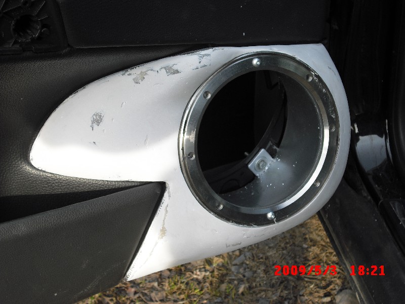

Viikonlopun aikaan oli tarkoitus saada peitepanelit oviin valmiiksi ja melko lähelle tavoitetta päästiin..Pikkuisen pintahiomista vielä ja sitten osat joko maalaukseen tai verhoiluun.Verhoilun kannalta muoto on sen verran mukava,että taitaa mennä osat maalaukseen..samalla voisi kylkilistatkin maalauttaa korin väriin.
Tässä muutamat kuvat tämänhetkisestä tilanteesta;
http://www.eastaudio.net/kuvat/uploadbb ... 60-035.jpg
http://www.eastaudio.net/kuvat/uploadbb ... 60-036.jpg
http://www.eastaudio.net/kuvat/uploadbb ... 60-037.jpg
